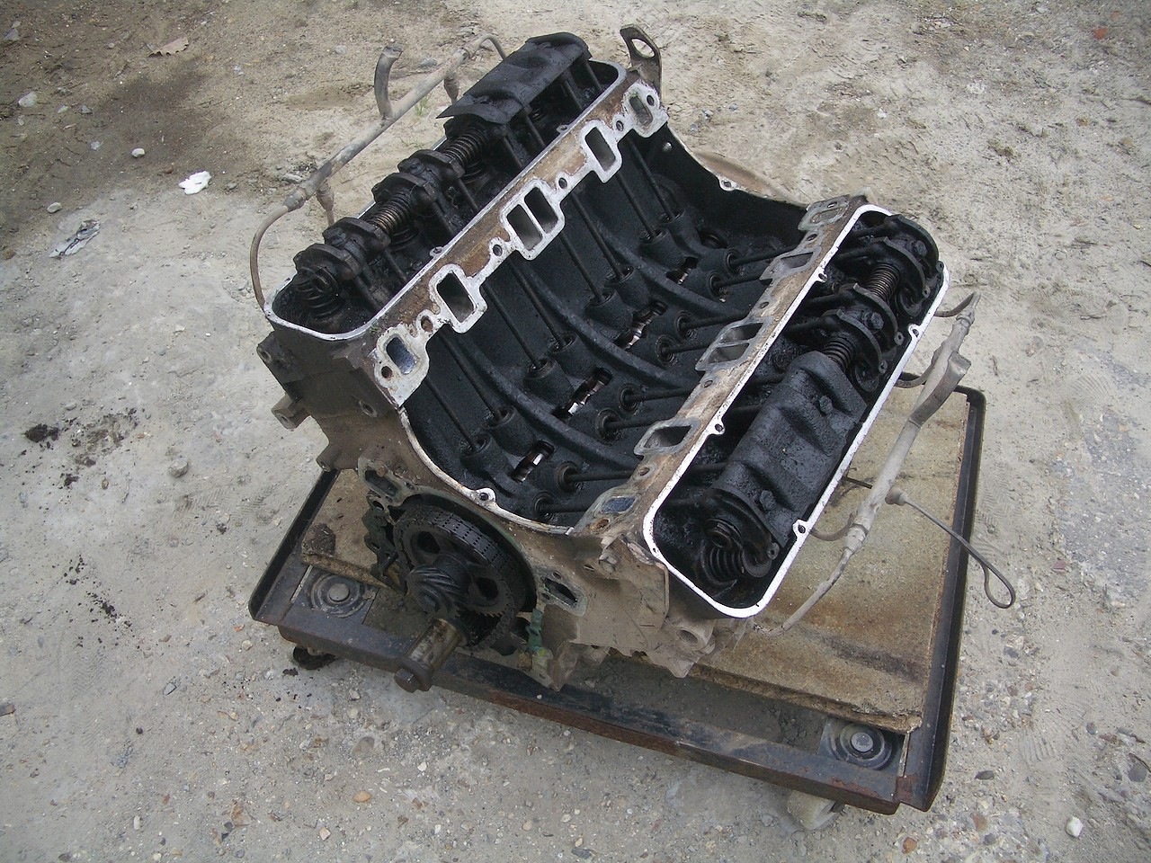

Wenn Hydros im V8 klappern zuerst mal neues 20W50 auffüllen. Die dürfen maximal ein paar Sekunden klappern beim Anlassen nach Standzeit, danach nicht mehr. Da es ja auch um einen eher erhöhten Leerlauf geht sollte da gar nichts klappern.
Es handelt sich ja offensichtlich um einen V8-Umbau, da sollte dann aber direkt ein Motor mit neuerem Front Cover drauf sein. Wenn noch ein altes verbaut ist kann man das hier verwenden:
https://rimmerbros.com/Item--i-RB7480?s ... gImovD_BwE
Wird aber nicht helfen wenn die Hydros fertig sind.
Regelmäßiger Ölwechsel ist beim Rover V8 sehr wichtig, wird aber leider sehr gerne vergessen und dann sieht es unter der Valley Gasket in der Regel aus wie in der Kohlegrube :shock:
https://content.instructables.com/ORIG/ ... d2d82edbcf
