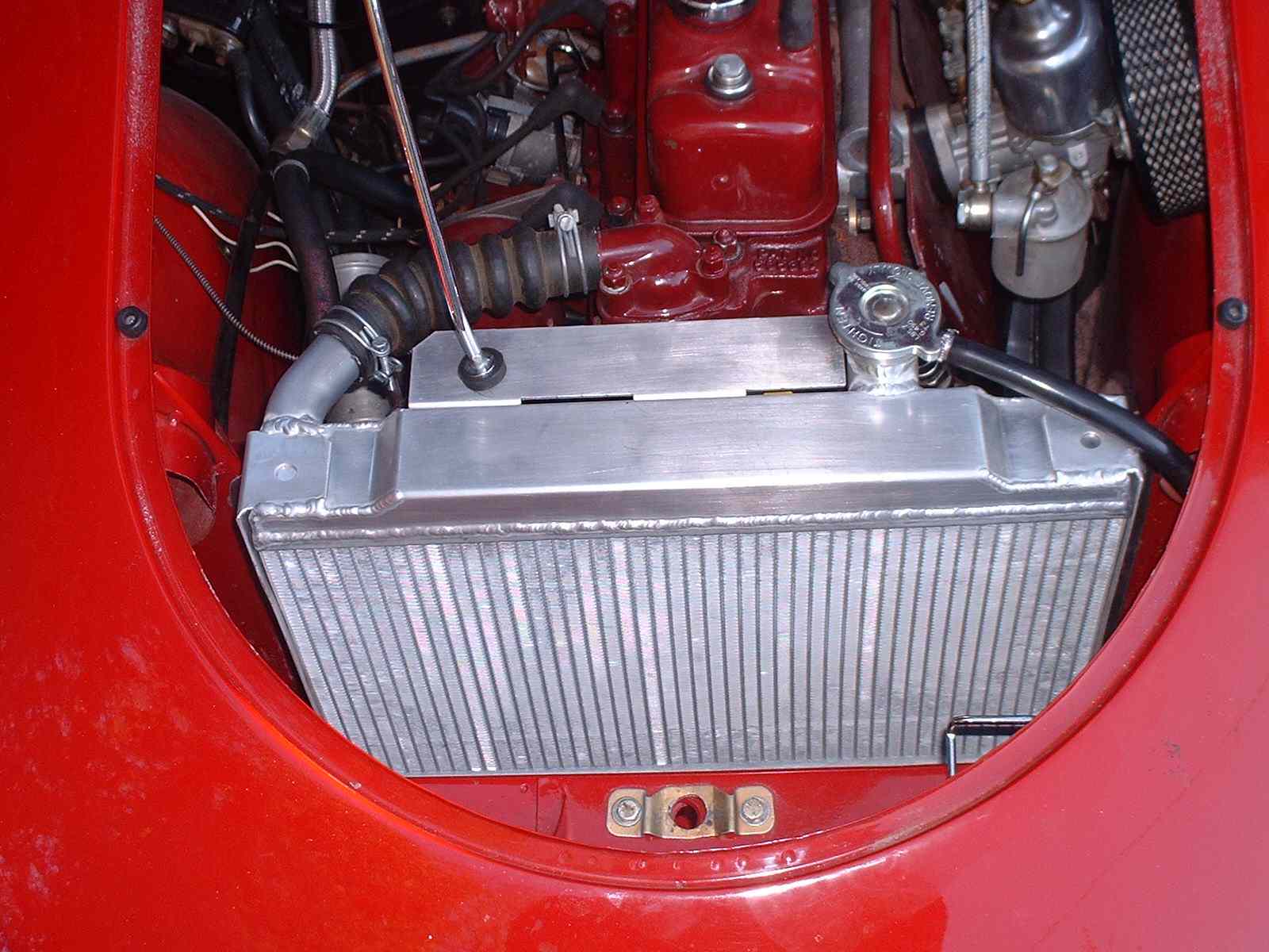

... und nie wieder ein Rallye-Schild vor den Grill. Mein "A" ist in Temperaturdingen auch ein echtes Sensibelchen.
Herr Lawrenz hat eine gute, aber auch entsprechend kostspielige Lösung für das Hitzeproblem.
http://www.lawrenz.de/Radiatoralumga.JPG
Wichtig ist auch der Filzstreifen - wird bei Restaurationen gern vergessen - der Streifen sorgt für ein Abdichtung und lenkt damit den größten Teil des Luftstroms auf den Kühler.
