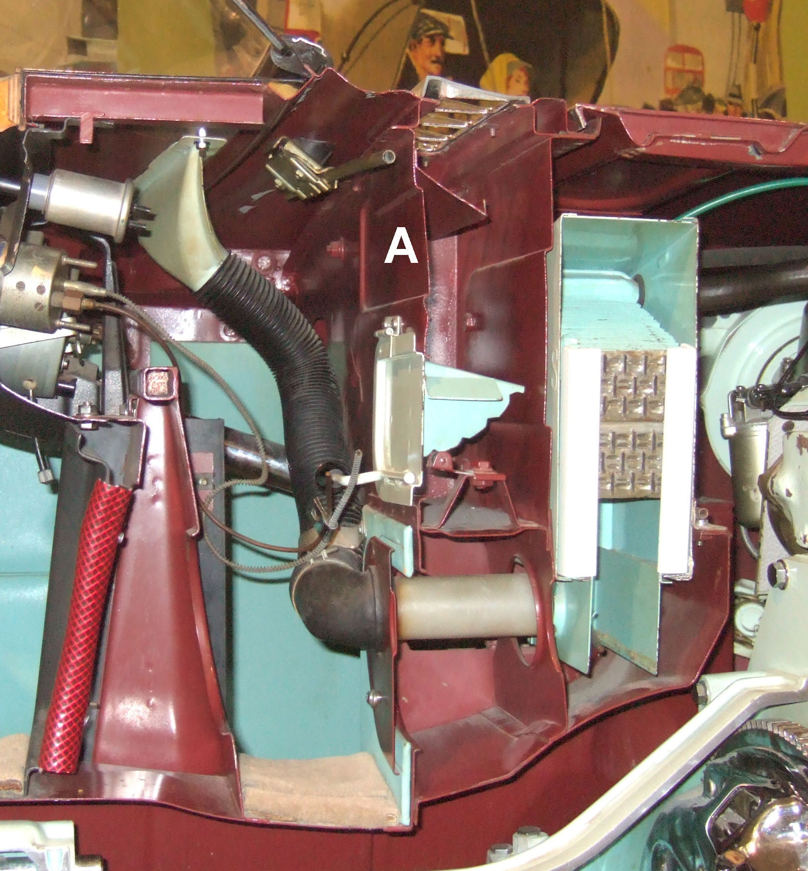

nach zwei Jahren ohne umschaltbare Heizung (braucht man ja im Sommer eh nicht), habe ich mich heute aufgerafft doch mal nach zu forschen warum da nix umschaltet. Gebläse bläst bei mir egal wie ich am Rädchen drehe gleich--> auf Defrost-Stellung gegen die Scheibe. Handelt sich um ein 73er Linkslenker.
Jetzt lag ich heute mal im Fußraum und hab gesehen das unten der Zug nicht richtig "eingestellt ist, bzw sich beim drehen "umknickt". Nachdem ich den Zug stramm gezogen habe, sieht es so aus als sei der Mechanismus im Gebläsekästen fest /blockiert (auch von Hand bewegt sich da nix außer ein paar mm vllt.). Nach verfolgen des Zuges hinter der Mitteltunnel Verkleidung, scheint es mir als kommt man von innen schonmal nicht dran. Der Zug verschwindet einfach durch ein Blech in den Motorraum. Im Motorraum sieht mir das aber auch nicht nach einem Wartungszugang oder ähnlichem aus. Muss dafür der gesamte Gebläsekasten raus?
Sollte das eigentlich eine Starre Litze sein oder ein normaler "gespindelter" Bautenzug? Ich hätte wegen Druck nämlich einen starren erwartet-kenne aber den Mechanismus auch nicht. Evt. mit Federkraft arbeitet die Klappe mit Federkraft-->wo ich vllt. auch ein Fehlerquelle sehe?
Vom Mechanismus her: Wie kann ich mir das Vorstellen wenn ich von unten auf den Zug/Hebel schaue (Linkslenker!). Wenn der Zug "enspannt" /also ganz links ist dann hat man Defrost dann nach rechts bewegen Fahrgastzelle und ganz rechts dann aus?

Hallo Christian,
schau mal hier, vielleicht hilft das weiter.
http://www.mgb-stuff.org.uk/cutaway/images/lheater.jpg

Hallo Christian,
es ist ein starrer ca 1mm Draht verbaut.
Viel Spas beim tauchen im Fußraum.
Willi

Hallo :)
Bei dem Zug hatte ich mir neulich nen Fehler eingebaut, bei der Montage am Einsteller. Die Hülle muss so weit wie möglich über die Schelle geschoben werden, es darf nur der Hebelweg des Drehreglers überbleiben. Wenn der innenliegende Draht zu lang raussteht kann er zu leicht zur Seite ausweichen, das gilt natürlich nur für die grundsätzlich bewegliche Klappe in der Heizungseinheit. Ist sie nicht frei gibt es eventuell eine Chance sie durch die Lüftungsausgänge zu den Defrosterdüsen zu erreichen, Sprühöl sollte man da an den Wellenenden platzieren können und mit den Fingern sich was bewegen lassen. Das Ende des Zuges lässt sich im Fußraum durch den Luftaustritt zumindest erfühlen, taugt vielleicht auch zum gängigmachen.
Aber letzten Endes wird es auf den Ausbau der Heizung hinauslaufen um sie generell auf Vordermann zu bringen, Willi hatte mal eine im Angebot.

Noddy hat geschrieben: 7. Mär 2022, 18:33 Hallo :)
Micha
Na dann hoffe ich auf das beste bzgl. den Defrosterdüsenausgänge die Klappe wieder gangbar zu machen.
Und indem Fall muss ich auch ein "Zug" bestellen, weil das wie vermutet mit einem Bautenzug gar nicht funktionieren kann.

Elero hat geschrieben: 8. Mär 2022, 07:57 wo es gut darstellt und auch Willis Bilder herstammten:
Hallo :)
Willi hat Bilder vom wirklich existierenden MGB GT Cut-away verlinkt. Das Auto steht im Heritage Motor Centre Museum.
http://www.cibolas7.net/resources/cutaway.htm
Da lassen sich die Abschnitte anklicken die man genauer betrachten möchte.
Aber unschlagbar ist das Auto aus einer Zeit als man noch nicht alles grafisch auf dem Bildschirm simuliert hat.
http://www.cibolas7.net/resources/cutaway2.htm

marc-ks hat geschrieben: 9. Mär 2022, 11:56 Könnt ihr die von Micha verlinkten Seiten öffnen?
den ersten auf jeden Fall
http://www.cibolas7.net/resources/lheater.jpg

Hier ist noch ein Link, der alle anderen Ansichten Von den Schnitten zeigt.
VG Klaus
